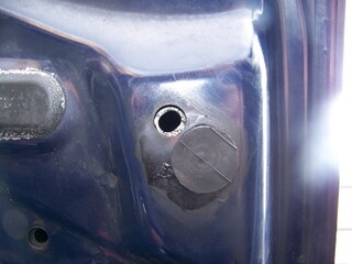

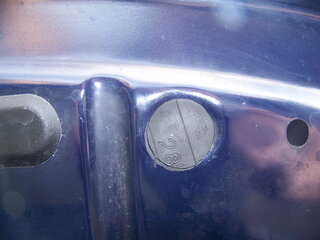

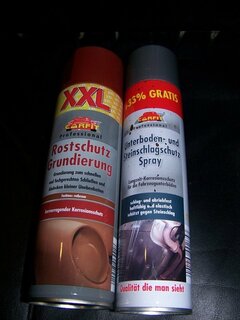

Bei passender Gelegenheit kommt die Dremel zum Einsatz, Grundierung, origin. Lack , Klarlack und neues Fett drüber.
Mit der Dremel war der "tiefe" Rostfraß schnell bis auf das Blech abgeschliffen.
Mußte mein Gedanken mit dem Lack aber abändern.
Ich hatte Rostschutz.-Grundierung als Spraydose aber origin Dacia Lack als Lackstift, aber ob sich das verträgt? :(
Also entfettete ich die geschliffenen Stellen mit Aceton, schnitt mir aus Karton eine Schablone mit einem Lochkreis zurecht und grundierte die Flächen.
Netto. Jede Dose 2,99.-€
Nach 10 Minuten trocken. Schablone erneut angesetzt und Steinschlagschutz aufgesprüht. Der Druck hob leider die Handschablone etwas an und das Zeug verteilte sich minimal mehr als gewünscht. (aus Fehlern lernt man) Über Nacht aushärten lassen. Nun die ausgeschnittenen Kreisscheiben (Fahrradschlauch) mit Aceton gereinigt ebenso mit Sandpapier aufgerauht, auf der Klebeseite mit Steinschlaglack besprüht, leicht antrocknen lassen und auf die Stellen der Motorhaube geklebt. Nach 4 Std der Test, die Scheiben kleben.
Überschuss vom Steinschlagsch. wurde danach noch mit Pinselreiniger entfernt.
Die zwei Anschläge die nicht von Rost betroffen waren, bekamen auch gleich noch die Gummischeiben ab.
Motorhaube muß nun (anders als zuvor) zugedrückt werden, stört aber nicht.

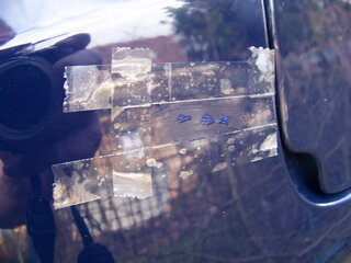

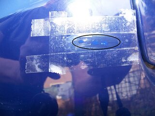

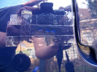

Nun mal kurz Lackschäden ausbessern. Im Bereich Heckkotflügel rechts hatte uns wohl mal jemand 2018 mit dem Einkaufswagen geküsst. Vielen Dank an Frau oder Herr XYZ. 3 kleine 0,5mm Scharten bis in die weiße Grundierung und leicht noch tiefer gingen (nicht bis zum Blech)

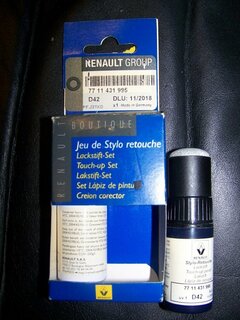

Da ich das Auto gestern gewachst hatte, entfettete ich diese Stellen, und schliff mit einem Nass.-Schleifpapier 1000 K. (Scharnierbereich Tankdeckel war auch eine andere Schadstelle zu sehen) diese Stellen leicht an. Mit Nitroverdünner die Stelle von Staub gesäubert. Mit Tesafilm die Stelle eingegrenzt um den Renault Lack per Pinsel aufzutragen.
Die eingerahmte Elypse hatte ich 2 Std vorher schon lackiert, doch die Furchen waren noch in der Tiefe zu sehen. Also Lackkleckse aufgebracht. Nicht wundern wenn ihr denkt die der Farbcode vom Händler passt nicht, es dunkelt bei der Trocknung nach.
Hoffe das Wetter spielt mit. Morgen wird die Stelle abgeschliffen und es kommt der Klarlack drüber.

Wenn Du den Klarlack drüber machst, dann kleb' bitte nicht scharf ab, sondern öffne das Klebeband zur Lackierstelle hin, damit es keinen scharfen Rand gibt. Anschließend sollten sogar noch mit Beispritzlack (Spotblender) die Ränder lackiert werden. Dieser Lack löst den alten Lack etwas an und verbindet Alt und Neu übergangslos. Schau mal bei YT, da gibt's ein paar sehr interessante Videos dazu. Viel Erfolg!

Ihr Fahrt beide einen Marine Blauen? :think:
War mein 1. Logan auch.:)
Das Blau unterscheidet sich zwar im Lauf der Baujahre leicht.aber Blau von Hammerit passt,je nach BJ ziemlich gut bis perfekt. ;)
