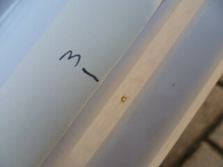

Vor ein paar Tagen habe ich einen Aufkleber auf meiner Heckklappe angebracht und dabei eine unschöne Entdeckung gemacht. Mehrere (sehr kleine) Rostpickelchen auf der Heckklappe. Es sieht ein bisschen wie die Folge etlicher Miniatur-Steinschläge aus. Von der Position her dürfte es aber unmöglich sein, dass hier Steine von den Hinterrädern hingeschleudert wurden (und selbst wenn ...).
Ich denke mal, dass ich diese Pickelchen mit etwas Schleifpaste und Politur leicht wegkriegen würde, aber ich ärgere mich schon ein bisschern. Der Wagen ist zwei Jahre alt und hat erst um die 16.000 km drauf.
Noch sieht man die nur, wenn man sich die Heckklappe gaaaanz genau anguckt. Aber das kann (unbehandelt) in 2-3 Jahren ja ganz anders ausschauen.
Ich muss demnächst eh zur Inspektion in die Werkstatt. Meine Frage ist, ob ich das als eine Art Garantiefall behandeln lassen kann, oder ob ich da auf eigene Kosten dran muss (dann würde ich es selbst machen).
Wie schätzt ihr die Lage ein?

Das ist zu 99% oberflaechlich und sollte schnellstens herauspoliert werden. Sonst geht es immer schwerer weg.
Wie genau willst Du es wegbekommen? Muesstest wahrscheinlich mit Feinschleifpaste (und Schleifmaschine!) herauspolieren und spaeter dann noch ggf. mit Maschinenpolitur es 100% glaenzend bekommen. Ist der Wagen dunkel, wird man wohl auch noch zu Anti-Hologramm Politur greifen muessen (so mache ich es immer). Hinterher mit Wachs oder Dulon versiegeln.

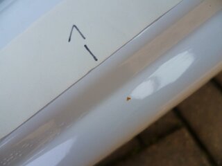

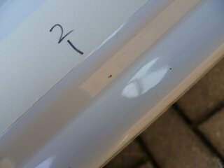

sieht das so wie auf den bildern aus?

Sieht seltsam aus, sollte man baldmöglichst von der Werkstatt ansehen und wenn möglich abstellen lassen. Normal ist das wohl kaum, oder?

Sind keine Bläschen. Sieht eher aus wie ein Pickel der ausgedrückt wurde und einen kleinen Krater hinterlassen hat. Nur halt ganz miniwinzig. Einschlüsse kann ich also ausschließen.
Wie ich es genau angehen würde (falls mir die Werkstatt nix auf Kulanz anbietet) weiss ich noch nicht exakt. Würde es mir vorher erst nochmal genau ansehen. Aber höchstwahrscheinlich so wie du es beschrieben hast.
Dass mein Wagen aber nicht dunkel ist, sollte man auf meinem Bildchen erkennen können oder sehe etwa nur ich ein weisses Auto? :D:D:D

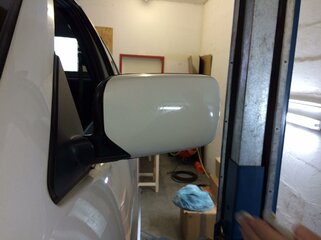

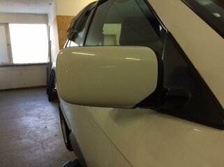

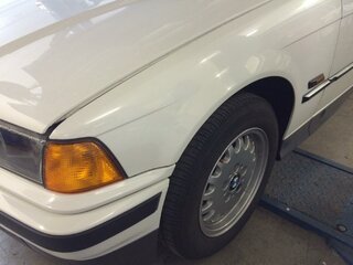

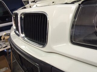

Bei weißß brauchst Du eigentlich nix mit Anti-Hologramm zu machen. Sind die Rostpünktchen schon recht tief eingezogen, kann es sein, daß Du Schleifblüten verwenden mußt. Da sind dann Scheifkörnungen von ca. 1500. Ich zeige Dir mal angehängt ein Ergebnis einer "Politur" von mir (der Wagen ist 21 Jahre alt und hat 180tkm gelaufen).
Und von einer Fläche...
