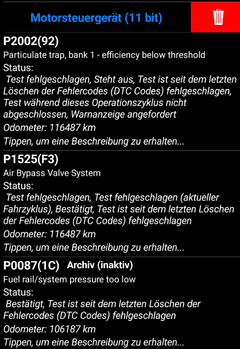

Das Auslesen der Fehlercodes zeigt folgendes:
- P2002(92) - particulate trap, bank 1 - efficiency below threshold
- P1525(F3) - Air Bypass Valve sYSTEM
- p0087(1C) - Fuel rail/system pressure too low (diese Meldung kann man vergessen, das war nach einem Zahnriemen-Tausch, hat also keinen aktuellen Bezug, gerade bemerkt....)
Ist dies ein bekanntes Fehlerbild und um welchen Defekt kann es sich hier handeln?

Diese beiden Fehler gibt es übrigens auch noch - will ich euch nicht unterschlagen, haben aber evtl. nichts
mit dem aktuellen Problem zu tun:

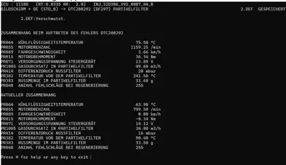

Forenmitglied Texas hat mir übrigens geholfen, hier noch Genaueres aus den Fehlercodes auszulesen:
hier wird das Problem ziemlich deutlich!
DTC038096 (DF025) VERBINDUNG DIAGNOSE GLÜHSTEUERGERÄT 1.DEF VORH.
Das (Fehlerstatus VORHANDEN) kann auch ein Hinderungsgrund sein, falls die manuelle Regeneration nicht startet.
PR415 ZEIT SEIT DER LETZTEN REGENERIERUNG 2.10 h
Also scheint die reguläre Regeneration noch zu starten.
PR914 ZÄHLER ERFOLGREICHE REGENERATION 0
PR1008 DAUER DER LETZTEN REGENERIERUNG 0.00 min
PR025 KM-ZAHL 116494 km
PR1079 KM SEIT LETZTER ERFOLGREICHER REGENER. 114551 km
Die Übersetzung sieht etwas eigenartig aus. Es müsste heißen: Kilometerstand der letzten erfolgreichen Regeneration (original aus dem DDT Menü CSF - Indicates the vehicle mileage just after a successful regeneration)
