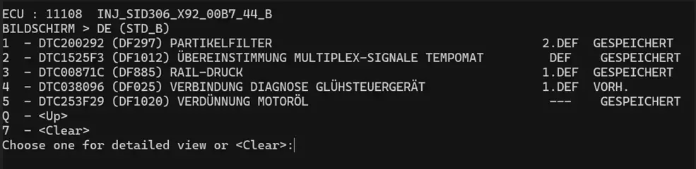

Ich wollte jetzt mit PyRen3 die Fehler löschen.

AUSWAHL :1
ECU : 11108  INJ_SID306_X92_00B7_44_B
BILDSCHIRM > DE (STD_B)
1  - DTC200292 (DF297) PARTIKELFILTER                                     2.DEF  GESPEICHERT
2  - DTC1525F3 (DF1012) ÜBEREINSTIMMUNG MULTIPLEX-SIGNALE TEMPOMAT         DEF    GESPEICHERT
3  - DTC00871C (DF885) RAIL-DRUCK                                         1.DEF  GESPEICHERT
4  - DTC038096 (DF025) VERBINDUNG DIAGNOSE GLÜHSTEUERGERÄT                1.DEF  VORH.
5  - DTC253F29 (DF1020) VERDÜNNUNG MOTORÖL                                 ---    GESPEICHERT
Q  - <Up>
7  - <Clear>
Choose one for detailed view or <Clear>:7

7 - <Clear>
Vielen Dank, so geht es!
ABER: Zunächst war die Löschung geglückt, bei erneuter Abfrage erscheinen keine Fehler mehr.
Wird das Fahrzeug allerdings neu gestartet und eine erneute Auslesung erfolgt, so erscheinen die "alten" Fehler wieder!:
Lassen sich diese Fehler nicht löschen?

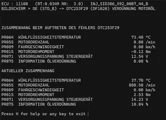

Und dann ist mir noch was aufgefallen - ich habe ja einen Ölwechsel gemacht.
in diesem Protokoll erscheint aber immer noch ein beunruhigender, aktueller Wert der "Ölverdünnung" von 10,84 %!?!
