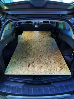

Die maximale Länge zwischen (geschlossener) Heckklappe bei entfernter Sitzfläche und umgeklappter Lehne beträgt ca. 1,80 m.
Die minimale Breite zwischen den Fake-Radkästen beträgt ca. 1 m.
Nein, es entsteht keine ebene Fläche. Etwa auf Höhe der Hinterachse befindet sich eine ca. 10 cm hohe Stufe (keilförmiger Anstieg).
