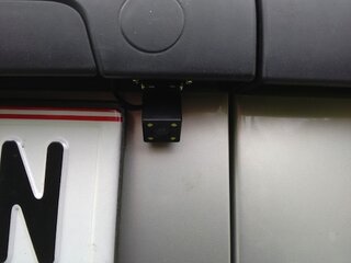

Am Besten ist für jeden natürlich anders. Ich kann aber sagen, was ich gemacht habe.

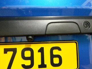

Vorab: Material in China bestellt (Camera EUR 6,40, Bildschirm EUR 15,02, Kabel EUR 1,42 jeweils incl. Porto). Dauert dafür ein paar Wochen, bis das Zeug da ist.

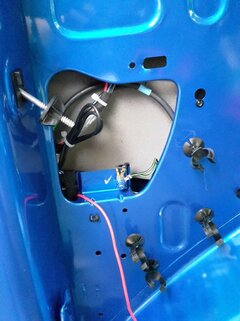

Montage Kamera: In der Hecktür dort, wo sonst das mechanische Schloß wäre. Dazu mußte ich in die Plastikverkleidung bohren, aber da das auf der Unterseite ist, rinnt nichts hinein und die Wassertropfen, die dank negativer Masse nach oben rinnen möchten, halte ich mit Acryldichtmasse ab.

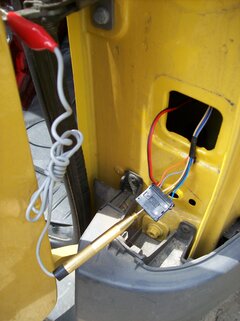

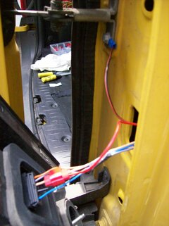

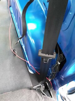

Die Kabelführung hat mich genervt. In den Gummischlauch bei der Tür habe ich gar nicht versucht, hineinzukommen, sondern einen Spiralschlauch um die Kabel gewickelt. Das Ergebnis ist nicht schön und sollte gelegentlich verbessert werden, aber als Provisorium für die nächsten 100 Jahre wird's wohl halten.
attachment.php

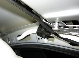

Um von dem Hohlraum hinter (vor) der Rückleuchte in Richtung Windschutzscheibe zu kommen, habe ich mir ein Wellrohr aus dem Baumarkt geleistet (ich denke 16mm Durchmesser). Ich bin sicher, ich habe noch viele gute Ideen für weitere Kabel in dieser Gegend und die möchten alle nicht durchgescheuert werden. Man kommt erstaunlich gut mit der Einziehsonde von oberhalb der Fahrertür gleich hinter der A-Säule...

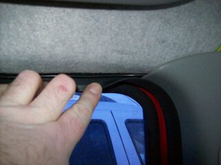

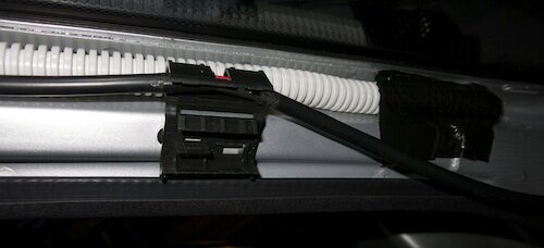

Wenn man die schwarzen Klammern, in die sich die A-Säulenverkleidung einklipst, ausbaut, kann man in die Nut dahinter trefflich das Wellrohr einklemmen (ich habe auch noch etwas Duct-Tape und Kontaktkleber dazugekleistert, man weiß ja nie). Erstaunlicherweise bekommt man das alles auch wieder zu, soviel Hohlraum ist da frei.
attachment.php
(Die Kamera wurde schief gehalten, die A-Säule ist in der Realität natürlich nicht waagrecht).
Von dort weg führe ich die Kabel derzeit in der Nut zwischen Windschutzscheibe und Konsole, vielleicht finde ich da noch eines Tages eine andere Lösung.

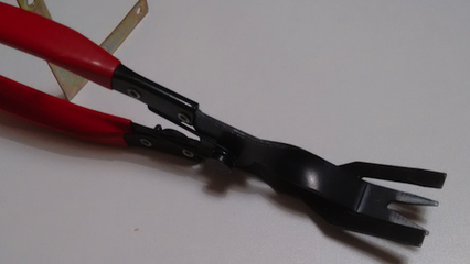

Statt einer Gabel habe ich (ebenfalls beim Chinesen) eine Rupfzange (oder wie das heißt, gekauft habe ich es unter dem Titel: "Newest !! Top Selling High Quality Auto Car Door Trim Clip Removal Plier Removal Carbon Steel Pliers Tool NEW") erstanden, hat mich (damals in Aktion) USD 9,86 incl. Porto gekostet. Das Ding hat auch beim Abziehen dieser Sonnenblenden-Nupsis und der anderen Kunststoffdübel/klipse sehr geholfen und sieht so aus:
attachment.php
Drückt man die Rupfzange (irgendwer weiß sicher, wie das auf Gscheit heißt) zusammen, hebt sich die "Gabel" in der Mitte, gleichzeitig drückt die äußere Gabel nach unten. Auf diese Weise werden Dübel und Klipse optimal schonend herausgezogen.

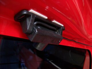

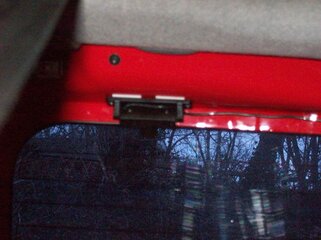

Man kann Kennzeichenhalter benutzen,in der Schlossleiste einbauen oder aber auch von innen oben oberhalb vom Fenster einsetzen.
Ich hatte mich bei meinem MCV 1 für die Innen liegende Variante entschieden.Weil ich mir dachte da brauche ich nirgends durchbohren,kann nicht geklaut werden (selten) und trocken & sauber bleibt sie auch.
Ich hatte allerdings eine Kabel gebundene Kamera mit Monitor wo ich das Kabel an der Dachkante verlegt habe.

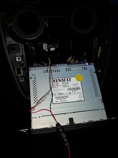

Man kann den Anschluss mit Strom dann auch in zwei Varianten legen,entweder über ein extra Schalter (Kamera geht nur bei bedarf an) oder über das Rückfahrlicht (Kamera schaltet mit jedem einlegen des Rückwärtsgangs,plus vom Stecker und Maße von der Karosse).Vorteil dieser Variante innen liegt darin das man alles wieder heraus nehmen kann ohne Spuren zu hinterlassen.

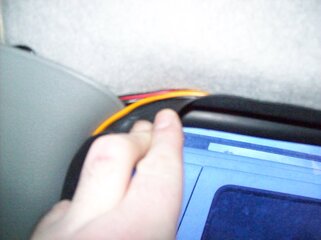

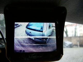

Den Bildschirm beim Rückspiegel aufzuhängen habe ich auch überlegt. Frau atat und ich haben uns aber dann aus Angst, daß das den Blick auf Schilder oder Ampeln behindert, doch für die "oben-ohne-Lösung" entschieden. Jetzt bin ich neugierig: Wie ist das in der Praxis? Waren wir übervorsichtig?
Meine Vorgehensweise hatte noch Folgen: Mit dem mitgelieferten Ständer wäre der Schirm ziemlich hoch oder im Luftstrom des Defrosters gewesen. Daher habe ich dem Display ein Häuschen aus Polyestherharz und Glasfasermatte gebaut, in dem die Kabel verschwinden und noch etwas Elektronik untergebracht werden kann. Angeklebt ist es mit Tesa Power Strips, damit ich's auch wieder runternehmen kann ohne eine Spur der Verwüstung in der Ablage zu hinterlassen. War mein Erstlingswerk mit diesem Material und man sieht's, aber ich bin zufrieden damit:
attachment.php
Anderes Thema: Ich habe auch den Strom vom Rückfahrscheinwerfer abgezweigt. Da aber die Leitungen von der Kamera einen sehr kleinen Querschnitt haben, sind sie bei Kurzschluß brandgefährdet. Ich habe daher gleich nach dem Stromdieb eine Sicherung von ein paar mA eingebaut.

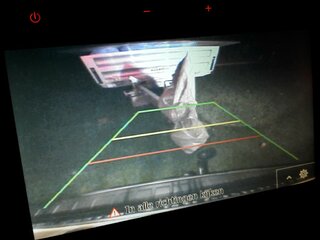

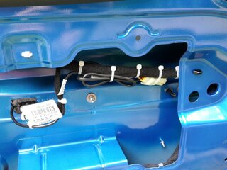

Ich habe vor etwa einer Woche eine Kamera montiert, ist leider bis jetzt immer noch nicht freigeschaltet da sie in der Werkstatt angeblich keine Zeit haben, morgen darf ich aber vorbeikommen.

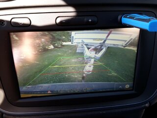

Inbetriebnahme!

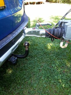

Ich habe folgendes vor:
Diese kabelgebundene Rückfahrkamera weit oben und aussen in der Nähe des dritten Bremslichtes zu montieren und JA...ich werde Bohren.
Eine andere Lösung sehe ich in meinem Fall nicht.
Ich verspreche mir davon:
Eine gute Übersicht beim rangieren und einen ungehinderten Blick auf Hängerkupplung und Stossstange.
Die Aufgabestellung:
Über der 3ten Bremsleuchte?
Unter der 3ten Bremsleuchte?
Neben der 3ten Bremsleuchte?
Wo ziehe ich am besten das Kabel durch?
Über Anregungen würde ich mich sehr freuen.
Vielen Dank & Grüsse
Andreas
