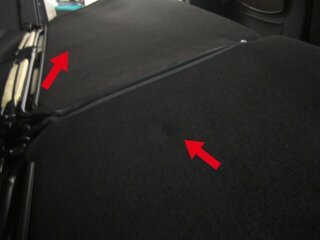

seit dem ersten Tag stört mich die wabblige Rückseite der Rücksitzbank im Dokker (ggf. ists bei den anderen Modellen ja auch so).
Da ich im Forum hierzu nichts explizites gefunden habe und es dem einen oder anderen vielleicht ähnlich geht, hier mal meine Lösung:
Das Problem ist das der Stoff im Prinzip direkt an den Verstrebungen bzw. dem Schaumstoff anliegt und es deshalb "weiche" und "harte" Stellen gibt.
Durch Transporte und Campingeinsätze habe ich mir schon eine unschöne Mulde im Stoff zugezogen und man kann mittlerweile auch leichte Abdrücke der Verstrebung erkennen.

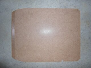

Ich habe mir dann aus einer alten Schrankrückwand mit 4 mm Dicke, zwei Platten zurecht geschnitten.
Für das 1/3 Stück ca. 36x43 cm und für das 2/3 Stück ca. 76x43 cm und sie geringfügig an die Geometrie angepasst.
Hier z.B. das 1/3 Stück

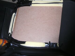

Diese Platten kommen dann einfach in den Sitz, werden durch den Schaumstoff seitlich fixiert und liegen rundherum am Rahmen bzw. mittig auf den dünnen Verstrebungen auf.
Danach den Stoff zurückklappen, Reißverschluss zu, Klemmleiste einhängen und fertig ist eine robuste/belastbare Rückseite.
