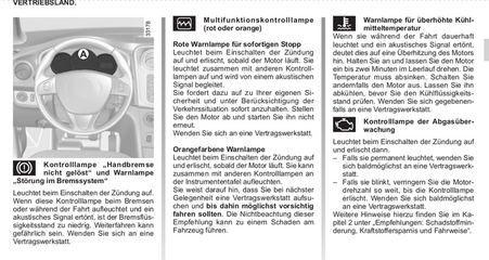

Wenn die die Fehlerursache noch vorhanden ist, wird die Leuchte auch nicht ausgehen.
Jetzt schreibst du:
Bildquelle:
Dacia Bedienungsanleitungen DOWNLOADS
Hallo, aber das Drama hat ja mit der defekten Batterie begonnen, dann denke ich ja dass das auch der Auslöser war. Die Batterie würde furch eine Neue ersetzt, dann müsste die Ursache ja behoben sein . Es leuchtet nur die rote Zickzack Leuchte, keine 2. Hat dieses 2 maligne Piepen in Verbindung mit der roten Zickzack Leuchte eine bestimmte Bedeutet?

Nein bei Service Überschreitung leuchtet diese Lampe nur Orange und es betrifft die Logan/Sandero II Phase 2.
Wenn ein anderes Steuergerät als Motorsteuergerät betroffen ist, wird kein Motor Notlauf eingeleitet.
Die Multifunktionswarnleuchte ist für Elektronikfehler zuständig, wenn sie nicht in Kombination mit anderen Warnleuchten aktiv ist.
Das Kuriose ist aber daß sie nicht mit einer anderen Leuchte zusammen leuchtet, so wie es eigentlich beschrieben ist.
Nur wenn sie Orange leuchtet kann sie alleine leuchten.
sonst wird da von Dacia vielleicht mit der roten Leuchte auch etwas Panik verbreitet.
Zu recht. ROTE Lampe ist nie gut. Damit weiter zu fahren ist mutig.
Und wie es schon gesagt wurde: Diese Lampe ist keine Motorstörlampe! Daher kein Notlauf. Da ist was anderes faul. Vielleicht ist die Batteriekillerursache auch noch gar nicht repariert und die Batterie hat wegen dieses Fehlers den Geist aufgegeben. Es hilft nur auslesen! Und ich würde nun nicht nochmal 600 km warten. Sonst brauchst du evtl. nicht mehr auslesen :rolleyes:

In der Bedienungsanleitung steht: Rote Lampe = sofort stehenbleiben und Motor aus.
Wenn es in einer "freien Werkstatt" anderst erzählt wird, würde ich mich Fragen, wem ich ehr Glaube.
