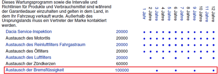

Flüssigkeitsstand des System passt?
Wann wurde zuletzt gewechselt?

Hatte eher an das gedacht Anhang anzeigen 142671
Nach Wartungsplan
