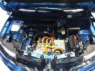

Links Wischwasser Behälter und rechts so ein vierkantiges Rohr ähnliches Gebilde
links würde das Horn reinpassen Gewicht mit Schlauch 555 Gramm
der Druckluft Kompressor 1312 Gramm
der daneben 12 Volt Akku kurze Wege

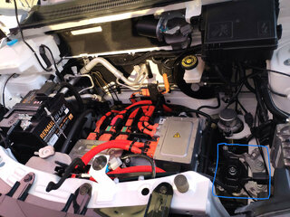

Mir ist aufgefallen das beim Renault City K-ZE die 12V Batterie auf der Fahrerseite liegt.
Dann habe ich mir den Spring noch mal genauer angesehen.
Die Motoraufhängung verfügt immernoch über die 4 Löcher um den Kasten für die Batterie festzuschrauben. Kleines Blech besorgen, Hupe und Kompressor drauf montieren, einbauen, fertig. Dann ist der TÜV zufrieden.
