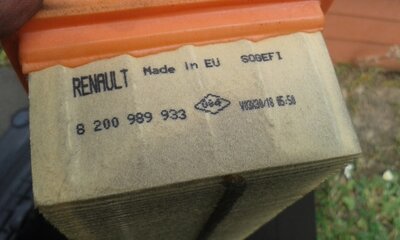

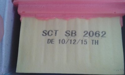

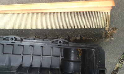

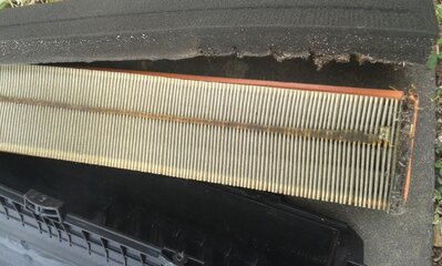

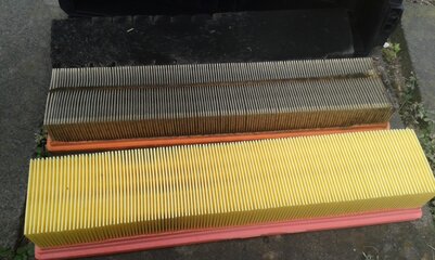

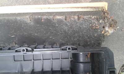

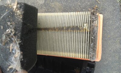

habe nun erfolgreich den Luftfilter gewechselt.
Zu meiner Verwunderung ist vor dem Luftfilter ein Schaumgummifilter vorgelagert.
Frage: Ist der für Zentraleuropa notwendig oder könnte man den auch weglassen.
Gruss Stefan

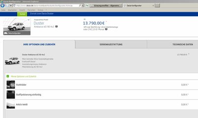

Wie kommst Du auf Phase I?
Hängt eher vom Auslieferungsland ab,es gibt den dci90 sogar als 4x4,nur nicht in D.;)

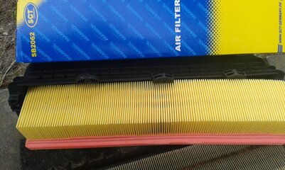

Gut möglich das es ein Import aus einem weiter östlich gelegenen Vertriebsgebiet ist,daher vielleicht auch der längere Filter.
Durch den "Vorfilter" sinkt der Durchsatz,was dann mit größerer Filterfläche wieder ausgeglichen wird.
Bei sehr staubiger Umgebung recht sinnvoll,dieser Aufbau bei einem SUV.
Um den dCi 90 - 4x4 ging es ja nicht.
Den dCi 90 - 4x2 gibt es sehr wohl in DE.
