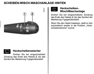

Gestern stellte ich fest, dass ich ja an der Heckklappe eine Düse habe, wo wohl Scheibenwaschwasser raus kommen soll. Wenn ich den Schalter betätige, kommt aber nur vorn etwas heraus. Hinten ist nichts zu sehen.
Wie könnte eine Fehlersuche aus Eurer Sicht aussehen ?
Vielen Dank im Voraus und viele Grüße.
PS: Ich habe die Sandero Stepway Essential Ausstattung. Ist da überhaupt eine Scheibenwaschanlage hinten vorgesehen ?
für den hinteren Wischer ist ein Drehschalter am Ende des rechten Lenkstockhebels zuständig.
Die erste Stufe setzt den Wischer in Gang, die 2. die Pumpe für das Wischwasser hinten.
Dauert aber ein paar Sekunden bis "Wasser marsch"
viele Grüße
Manne
