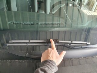

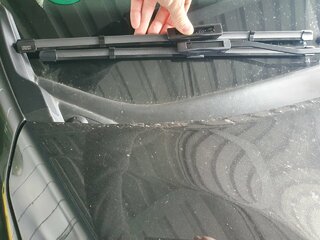

Danke für die Hinweise, für mich unerklärlich wie man 475 mm an der rechten Seite montieren möchte, da diese am Rand streifen.
Linke Seite kürzer ginge natürlich, wischt aber einen kleineren Sichtbereich

Und wie sieht`s aus, wenn Du die Scheibenwischerarme auf der Welle um 1 Zacken höher setzt?
... für mich unerklärlich wie man 475 mm an der rechten Seite montieren möchte, da diese am Rand streifen.
Es gibt einen aktuelleren Thread als den oben verlinkten - auch mit Fotos.
Warum bei dir 475 mm am Rand streifen, erschließt sich mir jedoch nicht - um was für einen Duster geht es bei dir?
Beim D2 PH2/3 passt rechts bis 500 mm: Boschwischer
Scheibenwischerarme auf der Welle um 1 Zacken höher setzen muss ich mir anschauen.....
