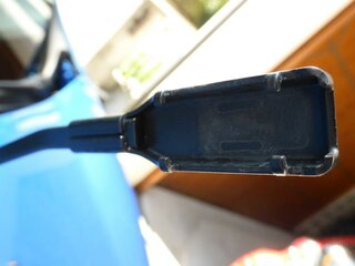

passt leider auch nicht, keiner der vier Adapter. So eine dünngequirlte Sch...e.
Warum ist Dacia nicht bei der Uraltaufnahme geblieben. Das kotzt mich an.
Klappe den Fahrerwischerarm hoch.
Auf dessen Unterseite muß eine Nummer eingestanzt sein.
Welche steht da bei Dir?
Man muß sich schon etwas verrenken um sie zu sehen (ev. Taschenlampe)
Wenn es die 288816769R ist, passt der Wischerblattsatz Bosch Aerotwin AR604S.
Derzeit die besten, die es gibt, auch weil das Wischerfeld größer ist.
Im Lodgyclub wurde das diskutiert, Ergebnis war dass irgend jemand rausfand, dass Bosch zusagte, bis Mitte 2016 einen Aerotwin rauszubringen, der auf die neue Dacia Halterung passt, die wohl irgendwann seit Ende letzten Jahres verbaut wird.

Guten Morgen, gibt´s da schon Neuigkeiten über die Verfügbarkeit, oder wann es die Aerotwin für die neuen Halterungen gibt??
moin
Wetter:
Wasser von Oben im Norden Deutschlands :angry:
So nochmal das Bild
Damit man von der gleichen Halterung redet.
Mir scheint das die Händler im Netz noch keine Ahnung von der neuen Halterung
haben.
Die gehen immer vom Bj 2013 aus.=Harken!!!!
Und Orginale von Dacia AH kosten 44 Euro im Norden.
Deshalb würde mich auch interessieren ob es was neues von Bosch oder ähnliches gibt.

Hallo
Hat von euch denn keiner eine Idee was das für
eine Halterung sein könnte. Bj 2015/16. siehe Bild.
Oder einmal schon gewechselt. Haben denn alle neuen
Modelle 2015/16 diese Halterung? Oder gibt es diese Halterung nur
beim Dokker.
Sollte einer einen Adapter haben,bitte ein Foto machen.
Denn im Netz finde ich auch keine Bilder von der Halterung dazu,außer vom Forum.
Muß man wirklich Orginale kaufen!!!
Wenn ich das Bild richtig deute, zeigt es einen Teil des Scheibenwischer-Adapters der noch auf dem Scheibenwischerarm aufgesteckt ist.
Dieses Teil mal ausclipsen, dann kommt garantiert eine Bajonett-Aufnahme zum Vorschein.:D
