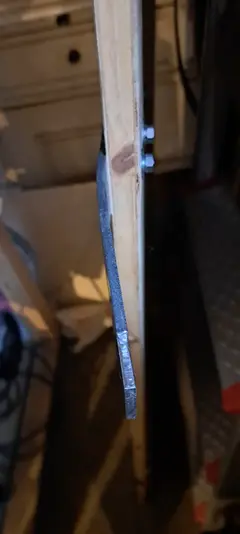

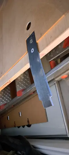

cool, aber wie/wo bekomme ich das Tool oder wie kann ich es mir selbst herstellen? Hilft mir bzw. anderen sonst ja wenig ;-)
30mm breites Flacheisen aus dem Baumarkt. M6-Schraube zum Einrasten. 8mm-Bohrungen im Abstand von 25mm (Bohrmitte zu Bohrmitte!), den Rest dazwischen rausflexen oder -feilen. Oberes Ende mit der Schraube noch um paar Grad biegen, alles bissl glattschleifen - fertig. Meins wird noch mattschwarz lackiert.
Bissl Phantasie und handwerkliches Geschick ... gibt eben nicht alles online zu kaufen ;)
