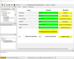

Geht nicht ohne OBD und Software bei dem Modell. Nur noch mit Pc oder Handy. Leider. :(
Vielleicht hast du ja jemand in der Nähe der dir helfen kann. Weiß ja nicht wo du herkommst.
Helferliste DDT4ALL
Eigentlich sollte es die Werkstatt können. Aber wenn nicht bleibt dir nur einen in deiner Nähe aus der Helferliste auszusuchen oder dich mit der OBD2 Sache beschäftigen. Dabei helfen dir bestimmt einige. Ich auch.

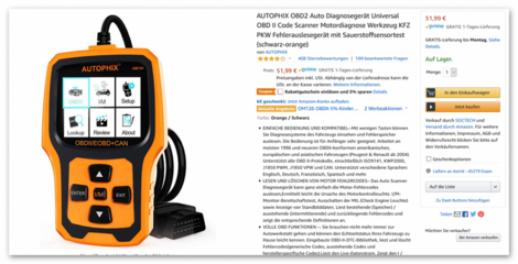

Ok welches OBD Gerät kann mann am besten nehmen für den Duster haste da eine Idee würde mir dann eins zulegen..
Ist es so was wie auf dem Foto ?Anhang anzeigen 90594
Da bin ich raus, weil ich sowas nicht verwende und damit leider keine Erfahrung habe was diese Geräte können.
Daher habe ich mir auch schnell damals angelernt natürlich auch hier mit Hilfe anderer Forumsmitglieder(lieben Dank nochmal dafür) und dabei selbst probiert usw.. aber das ist alles etwas mehr aber nicht unmöglich...
Zusammen gefasst:
Laptop mit WIN10
OBDLink SX (Dongle) etwa 50 Euro ( sicherste Lösung weil Kabelgebunden)
Software: ddt4all (kostenloser Download)
Und ein bischen Einweisung oder Hilfestellung hier im Forum. Mehr braucht es nicht ;)
