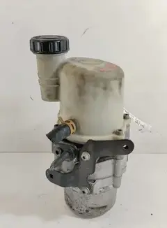

Ist eine Servopumpe mit Keilriemenantrieb oder mit Elektromotor verbaut?
Die Servopumpe ist elektrisch und sitzt unterhalb des linken Scheinwerfers.
Ausgebaut sieht das Teil folgendermaßen aus: (ist natürlich nicht meine :-)
Screenshot 2024-08-28 at 19-35-44 491106619r Non identificato Dacia Sandero Stepway 2008 HPI ...webpScreenshot 2024-08-28 at 19-35-29 491106619r Non identificato Dacia Sandero Stepway 2008 HPI ...webp
Mir ist noch die Idee gekommen: ich könnte ggf. den Rücklaufschlauch an der Servolenkung abziehen, statt am Behälter. Allerdings habe ich keine Hebebühne oder Grube. Ich könnte aber das Auto auf der einen Seite mit dem Wagenheber aufbocken und ein Holz unterstellen. Hat das jemand mal gemacht, kommt man da ran um von da aus das Servoöl abzulassen?
