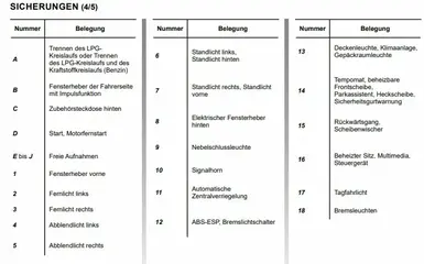

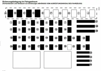

Wer hat eine Belegungsplan von der Sicherung Fahrgastraum?
Die Beleuchtung von Nebelschlussleuchte ist ausgefallen, kann ja nicht jede Sicherung rausziehen bis ich die richtige gefunden habe?
Danke schon mal für die Mühe.
Äh, ich hab zwar meinen noch nicht, aber da sollte doch eine Tabelle in der Klappe vom Sicherungskasten sein!?
Aber laut BA Sandero II wär's wohl die Nummer 9.
Vom Motorenraum habe ich aber vom Fahrgastraum ist keiner vorhanden. Auch im Deckel nicht.

Den habe ich ja, ich brauch den aus der Türe.
Vielen Dank an euch.
Auf dem Plan steht nur was von Motorraum.
Davon habe ich mich irritieren lassen.
Das sind Pläne von beiden Sicherungen.
