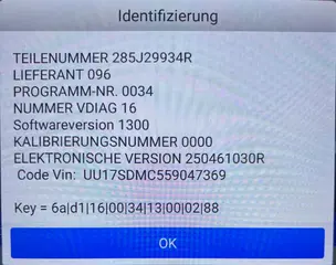

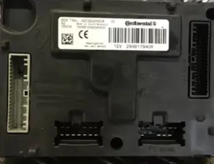

Danke schon mal, ich habe jetzt den Fehlerspeicher ausgelesen und das wird angezeigt (auch nach dem Löschen) und es leuchtet jetzt die rote Service-Lampe. Brauche ich jetzt also das abgebildete Steuergerät?
Sonst funktioniert alles…

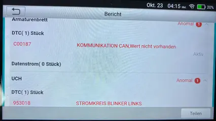

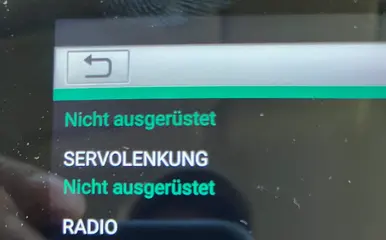

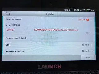

Es gibt Neuigkeiten. Ich war vorhin in meiner Hinterhof – Bude (Die Dacia-Fachwerkstatt nimmt für die erste Stunde 169 €) und die passende Sicherung wurde gefunden und gewechselt. Außerdem auch noch mal der Fehlerspeicher zurückgesetzt. Jetzt geht die Nebelschlussleuchte wieder. Leider ist nun die Servolenkung ohne Funktion und wird von meinem Diagnosegerät auch gar nicht mehr erkannt. Außerdem wird ein Armaturenbrett – CAN - Fehler angezeigt – siehe Bilder. Kann das alles durch den Kurzschluss ausgelöst worden sein? Ich fahre jetzt erst mal ohne Servo und könnte mir die Haare raufen… Gruß Robert

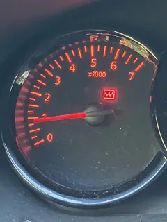

Übrigens ist auch die Service – Lampe an und lässt sich nicht zurücksetzen.
Das ist an erster Stelle eine Warnleuchte für Elektronikfehler in verschiedenen Steuergeräten. Die Auslösung bei überschrittenem Wartungsintervall ist nur zusätzlich und behindert die eigentliche Aufgabe.
