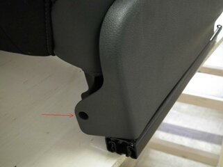

Vor Lösen des Sitzbezuges muss noch die rechte seitliche Plastikverkleidung durch Lösen einer Schraube entfernt werden.

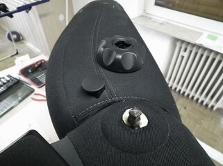

Auch die Lehnenverstellung muss demontiert werden, hier hebelt man einfach das Mittelteil ab und zieht den Knauf ab.

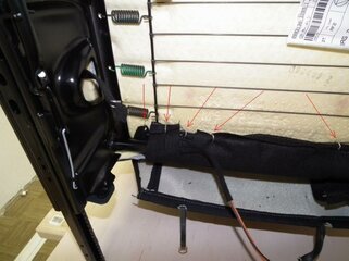

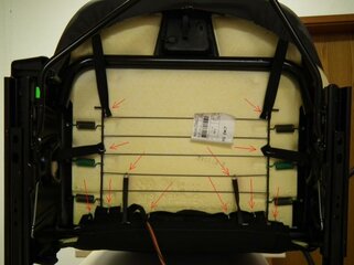

Die Sitzunterseite ist nun ersichtlich. Der Bezug ist mithilfe von Drahtklammern am Sitz befestigt.
Diese muss man allesamt aufbiegen

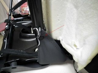

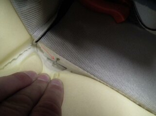

Auch in der Sitzfläche verstecken sich tief im Schaumstoff diese Drahtklammern, diese müssen ebenfalls entfernt werden:
