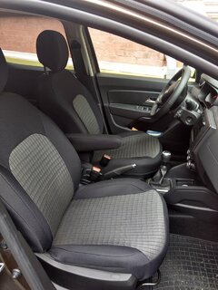

Meine sind angekommen.
Nett...war sogar 2x Armlehnenbezug dabei.... ;)
Der Stoff ist ein ganz anderer, als die günstigen aus dem Discounter...sollten also (hoffe ich) länger halten.
Sehr stabiler und griffiger, fester Stoff.

Also insgesamt bin ich zufrieden, der Qualität ist einwandfrei, und deutlich besser als die 08/15 aus dem Discounter.
Passt alles sehr gut. Waren durch den Transport etwas knittrig, die vorderen hatte ich leicht gebügelt.
Hinten habe ich erst später gesehen, ist aber so gut wie weg. (Straff gezogen). Denke ein paar Mal draufsitzen und gut. Der Stoff ist sehr dick, robust.

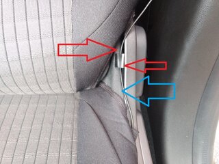

Das Gummiband zum spannen des unteren Teils der Vordersitze soll man hinten zusammenknoten. Es ist aber kein Hinweis vorhanden, wo man es entlangführen soll. Wenn man es auch innen durch den Sitz zieht, gibt es eine unschöne freie Stelle am Sitzrand. Ich hab es , nachdem ich den Stoff hinter die Seitenteile aus Kunststoff gebracht hatte (Hab mir einen alten Pfannenwender aus Kunststoff dazu genommen, der ist danach in die Tonne gewandert. Hat super geklappt.) unter dem Kunststoffteil durchgezogen (Bild Pfeile) und über die Sitzachse nach hinten gezogen...da schließt sich das komplett, der Sitz ist komplett abgedeckt. Falls jemand eine bessere Lösung hat, her damit . ;) Evtl. klappt es auch irgendwie "unter der Achse" her...blauer Pfeil....aber hier hat es so geschüttet, ich hatte keine Lust aus dem Auto zu hängen.
Außen am Sitz vorbei sieht besch....eiden aus.. ;)
So klappte das aber einwandfrei. Hinter dem Sitz soll man es zusammenknoten.
Ich hab es anders gemacht. Ich habe vorne Knoten bzw. eine Schlaufe "geknotet" und beide Seiten unter den Sitz gespannt. Der Original Stoff der Vordersitze hat ja Reißverschlüsse, wenn man diese öffnet, muss man den Stoff, unter dem Sitz ja noch aushaken. Da sind zwei "Häkchen". Darauf hab ich die beiden Schlaufen ebenfalls dran befestigt. Denke hält auf Dauer besser als so ein Knoten.

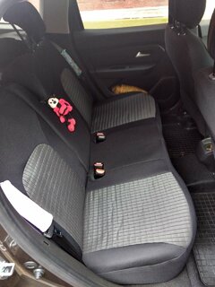

Als kleines Manko sehe ich, das es hinten für die Hinterbank zum befestigen zwar Klettband gibt (klappt einwandfrei) aber der Stoff selbst (Die Rückseite der Rücksitze) der gleiche, gute Stoff ist, wie er auch sonst benutzt wurde. Also kein "Klettstoff". Ich habe eine Hundedecke hinten drin, die an der Rückseite mit Klett befestigt wird..
Ansonsten alles gut, hoffe hält lange....sollte aber so sein, wirkt recht hochwertig.
Ich hab die Firma wegen dem Stoff noch kontaktiert, das man es evtl. anbietet. Sollte ja auch billiger sein als der Stoff der Rückwand (Also als Option....normaler Stoff an der Rückseite der Rücksitze oder eben Klett)
