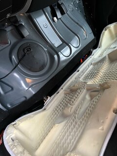

ich verzweifle daran die Sitzfläche hinten auszubauen. Die ist ja mit zwei Laschen eingehängt aber wie geht das raus?
Hab was von beherzt ziehen gelesen aber ich hab das Gefühl dann zerreißt es den Sitz…

Nicht ganz bis nach vorne kippen.
Eher gerade nach oben ausrichten und dann ein wenig vor und zurück bewegen. Die Nase zum Einhängen ist ca Z-förmig.
Also nach oben und gleichzeitig nach vorne ohne große Kraft.
Erst eine Seite, dann die andere; am besten eine Hand unten an diese Lasche, um dort den Vorwärtsdruck aufzubauen.
Rein geht schwerer, den Winkel zu treffen, als wie es raus geht.
