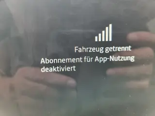

Da kann ich ja nach dem 8. Tag Serverausfall hoffen. Habe immer noch folgendes:
Also es ist noch nicht vorbei. Bei Dir hoffentlich.

Habe gestern Abend mal ein Reset vom Netzwerk gemacht und konnte mich dann aufgrund fehlendem Serverempfang nicht mehr auf myDacia anmelden.
Heute früh versucht mich anzumelden, erfolglos.
Dann auf dem Parkplatz bei der Arbeit nochmal versucht und prompt ging es.

So heute Nachmittag wollte ich das System noch auf Werkseinstellung setzten und plötzlich hat er den Connected Service in MyDacia aktiviert und Verbindung steht , scheint doch etwas passiert zu sein

Naja, da es sich laut "Renault" um ein Problem beim Mobile Data Dienstleister "Orange" handelt, welcher ausserhalb von Frankreich Daten Roaming bei anderen Anbietern kauft um den Service anbieten zu können ist es durchaus möglich das es teils Regional auftritt. Je nachdem was für Verträge Orange mit den lokalen Anbietern hat kann es sein das der Dacia in Berlin im Vodafone Netz hängt und in Bayern im o2 Netzt. Wir werden es leider nie erfahren. Ich wette die Tunneln die Daten zum Renault Server und das funktioniert noch nicht bei allen Anbietern wieder so wie es soll. Um meinen alten Lehrer zu zitieren.. "Routing can be a bitch".
