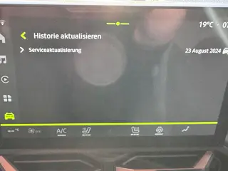

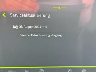

Wie gestern geschrieben, es gab nen Update bei mir, das Problem mit dem Aussetzen der Schilderkennung nach 20 Minuten ist (zumindest heut morgen mal) weg gewesen - hoffe es bleibt so. Auch funzt nun die Dacia-App zumindest bei der Anzeige von Tankreichweite und gefahrenen KM
- sorry für die bissel schlechten Bilder, stand in der Sonne...
