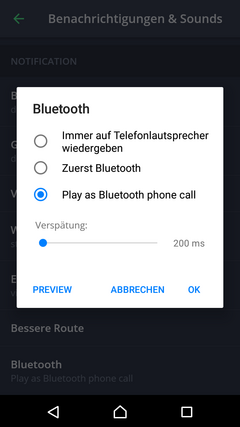

Dort gibt's auch bei "Einstellungen - Benachrichtungen&Sounds" den Punkt Bluethooth, wo man auch einstellen kann "Play as Bluetooth phone call".
Wenn man über Bluetooth Radio/Spotify hört (oder Musik oder was auch immer), dann spielt's die Anweisungen sowieso ab.
