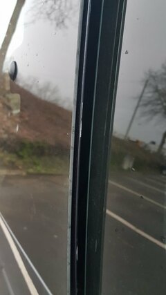

Habe festgestellt das das Spaltmaß an meiner kleinen Hecktür nicht mehr stimmt.
Hat jemand ahnung wie man sowas einstellt ? Mein Händler meint das es das nicht auf Garantie gibt.

Eben wegen des falschen Spaltmaßes klemmt die Tür und der Lack geht flöten an den von Dir dokumentierten Stellen. (Nach einstellen nacharbeiten!)

Hallo und moin, bei mir ist es die Schiebetür (Dokker) auf der Beifahrerseite am Neuwagen, welche nach einer Woche gelegentlich fies knackte. Das Knacken wurde mehr, habe es aber nicht direkt bemerkt, da ich die Tür zur Zeit nicht oft benutze. Im AH wurde mir gesagt, höchstens Garantie für ein halbes Jahr. Sie machen das jetzt aber (wie großzügig). Ich sah zum Glück vorher noch, dass der Türfalz wohl beim Öffnen am hinteren Fenster streift und da schon einiger Zentimeter seines Lacks verlustig gegangen ist.
Selbstverständlich, kein Thema, war die Aussage und abends bekam ich den Wagen mit leicht überpoliertem Lackschaden kommentarlos zurück. Wenn der Lack ab ist, streift es ja auch nicht mehr, oder was soll das? Habe Rabatt gemacht und neuen Termin. Die blöde Alte merkt das doch nicht???? Doch, merkt sie.
