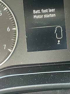

Heute morgen ist meine Frau das erstmal mit der neuen Batterie los gefahren... standheizung war vorher nicht gelaufen...

Vorteile der OPTIMA Batterien siehe hier
ABER: es ist keine EFB Batterie und eigentlich nicht geeignet für das BMS
Ist alles im grünen, bisher keine Meldungen mehr, selbst nach 30 Minuten standheizung laufen lassen und dann ca. 100 Meter später anhalten geht der motor zwecks Start stop aus, batterie hat volle Leistung.
Nur am Anfang lädt die Batterie mit 15 bis 15,3 volt.... aber das sollte für die optima yellowtop kein Problem sein
Das gleiche Phänomen hatte ich bei meinem Jogger als Neufahrzeug - Ich weiß nicht, ob diese erst "angelernt" werden müssen ... nach mehreren Kilometern war das "Problem" gelöst und keine Meldung mehr.
