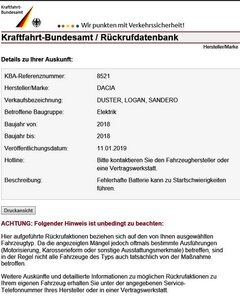

Rückruf vom KBA
Vielleicht ist ja das das Problem meiner Schwierigkeiten mit der Start & Stoppfunktion.
Gerade mit dem Dacia Kundenservice gesprochen. Mein Fahrzeug ist nicht dabei aber da es jetzt das vierte mal ist das er in die Werkstatt geht kümmern sie sich darum.
Na ja, die Hoffnung stirbt zuletzt.
Weißt du denn zufällig welche Autos betroffen sind?
Wurden da unterschiedliche Batterien verbaut, oder wie muss man sich das Vorstellen?
