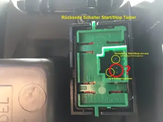

Ich habe mal herumgeforscht was das wie geschaltet wird und die Sache ist sehr simpel: Drückt man den Start/Stop Taster wird lediglich Masse gegen einen Kontakt geschaltet. Dadurch erkennt das Steuergerät dass man das S&S aus- bzw. einschalten will. Genauer kann das sicherlich DerBaum erklären, so tief brauchte ich gar nicht forschen, da ich ja nur diesen Kontakt simulieren wollte.
Ich habe also ein Zeitrelais von Finder organsiert, welches 4 Funktionen besitzt die man per Dip-Schalter auswählen kann. Ich habe die Funktion "Impulsgeber" gewählt. Reicht für diesen Fall. Dann habe ich noch das Zeitfenster auf 0-10 Sekunden eingestellt - ebenfalls per Dip-Schalter.
Den Rest erklären eigentlich schon die beiden Bilder:

Ein Kabel geht ein Stück weiter nach hinten bis zum S&S Taster wo es in die (bei mir braune) Leitung eingeschliffen wird. Also wieder eine Wago-Klemme oder anlöten oder Stromdieb wie auch immer. Durchtrennt wird also gar nichts, nur eingeschliffen!

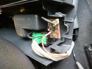

Für meinen Logan habe ich eine kleine Schaltung gebastelt und direkt beim Start-Stop-Taster in der Mittelkonsole eingebaut. Das Ding bekommt über den roten Draht die Zündungs-Plus, Masse und Tasterleitung liegen parallel zum Taster. Teile: 7 Widerstände, 3 Kondensatoren, eine Diode, ein C-MOS-IC 4093 (4-fach-Schmitt-Trigger) und 2 Transistoren. Immer 5 Sekunden nach Einschalten der Zündung simuliert die Schaltung den Tastendruck. Der Start-Stop-Taster funktioniert weiter wie gewohnt, ich kann also bei Bedarf Start-Stop wieder aktivieren.
