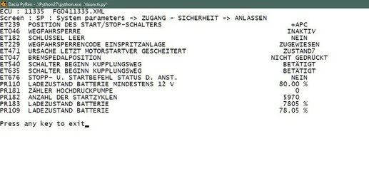

Die kann man sich auch selbst per Elm 327 Interface auf den PC holen: ✔ - Start & Stopp System macht Probleme [Problem durch Batterieaustausch gelöst]
Daten zum aktuellen Ladezustand (PR109) kommen ja vom Phasensensor: ✔ - Start & Stopp System macht Probleme [Problem durch Batterieaustausch gelöst] welcher auch dein Problem verursachen könnte.

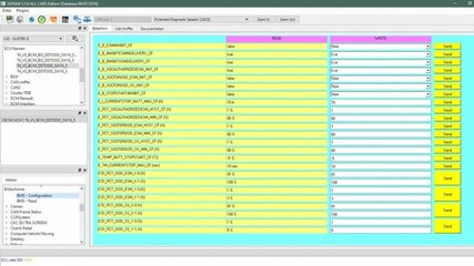

Wenn ich das jetzt richtig verstanden habe, dann kann man die S&S auch deaktivieren in dem man das Level von 70% auf sagen wir mal 99% heraufsetzt?
Ist das machbar, oder gibt es irgendwelche Nachteile? Wie Diagnose Fehler oder so?

@Texas Ich habe anscheinend noch ein älteres Programm. Aber vielleicht kannst Du damit ja was anfangen. Nur finde ich nichts was auf 70% stehen soll.
Das einzige was ich im Pyren live sehe ist, das der Ladezustand der Batterie zusehend abnimmt.
Ich habe auch mal ausgelesen. Was bedeutet der Wert 70A (aktueller Stop Batterie)?
Spannung Zündung an
Spannung Motor an
Dann habe ich ein wenig mit den Werten (80) und currentstop_Batt_max_CF(A) experimentiert, habe 70%, 65%, 55%, 50% getestet.
Bei 50% ist dann auch der Motor beim lösen der Kupplung ausgegangen, beim treten der Kupplung kam dann diese Meldung im BC.
Die Werte wurden dann wieder in den Originalzustand zurück versetzt, und ein paar km die Batterie geladen.
Wenn das innerhalb kürzerer Zeit passiert ist die Batterie defekt.
Bei einer 14 Monate alten Batterie eher unwahrscheinlich, es ist völlig normal das der Ladezustand während die Zündung an ist abnimmt.
