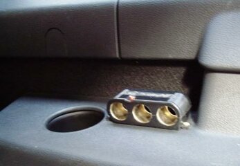

ich hab eine 3fach aufgesetzt,kabel unter dem teppich entlang direkt zum Zigarettenanzünder, (oder an den Kabelanschluss unter den sitzen )

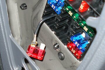

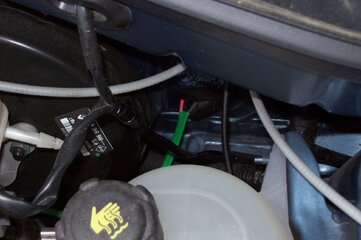

hab mir auch schon mal ein Kabel gelegt. Ich wollt mir 2 Steckdosen hinten einbauen mit Dauerplus. Hoffentlich denke ich dran - ich mach mal Fotos, wie ich an Strom kam - und zwar über einen freien Sicherungsplatz. Ich hab noch nichtmal was abbauen müssen und schon gar keine clips-quetsch-klämmerchen auf irgendein Kabel gesetzt. Als Sicherung habe ich dann eine 10A Sicherung eingesetzt. Der Trick ist aber eine saubere Lösung wenn der freie Platz zwar 1-seitig eine stromführende Buchse hat, die Gegenseite aber leer: Einfach ans 2. Bein der Sicherung ein Kabel anlöten und durch die Buchse fädeln. Wartet auf die Fotos - wie kriegt man die eigentlich hier rein? Gruß Daniel
Hi,
soooo hier die Bilder zum Dauerplus anzapfen.
Grüße
Daniel

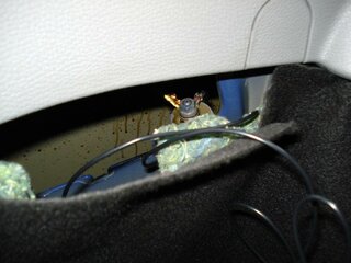

Was ist mit Deinem Schweller geschehen :o ?
Oder sieht das nur auf dem Foto so verherend aus :rolleyes: ?

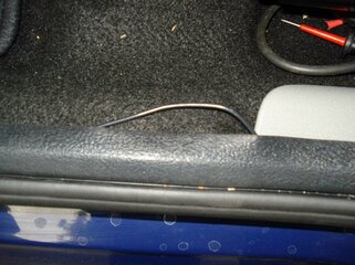

Nö, der ist ganz ok, oder meinste die eingetrockneten Schweißtropfen auf dem Blech? :whistle:
Das Bild zeigt blos das Kabel routing.
GrußDaniel

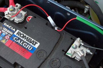

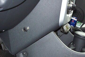

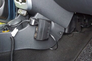

So, ich hab jetzt auch meine zusätzlichen Steckdosen:D:D:D
Einfach an der Batterie angeklemmt und einen Schalter mit dran gemacht. Allerdings sind die Dosen nicht im Kofferraum sondern im Beifahrerfußraum.

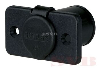

Hi,
hier mal ein Katalogbild. Davon hab ich 2 Stück im Laderaum montiert. Gibts beim Yachtausrüster für 10EU das Stück. Super robuste Qualität.
