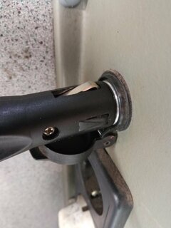

Hier mal ein Bild vom Stecker:
Die beiden Metallnasen an der Seite passen nicht in die Buchse, man bekommt sie nicht weit genug zusammengedrückt.
Hat jemand Erfahrung damit, gibt es Adapter?

Vielen Dank für eure Antworten. Ich habe jetzt Mal die rote Kappe entfernt. Am Problem ändert das leider nichts. Die Metallnasen verhindern weiterhin das einstecken. Wenn es keinen Adapter gibt, denke im Mittlerweile das der Stecker vielleicht einen weg hat, das man die Metallnasen nicht zusammendrücken kann.

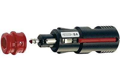

Es gibt keinen Adapter, weil das prinzipiell der richtige Stecker ist. Die Metallzungen sind Federn, die sich normalerweise beim Einstecken versenken und dann durch den Anpressdruck den Massekontakt sicherstellen sollen.
Nimm mal eine Zange und versuche, ob Du mit etwas Druck diese Zungen zur Steckermitte bewegen kannst. Normalerweise sollte schon der halbwegs kräftige Druck mit zwei Fingern dazu ausreichen. Falls das gelingt, sollte sich der Stecker auch einstecken lassen. Falls nicht, ist der Stecker schlicht kaputt.

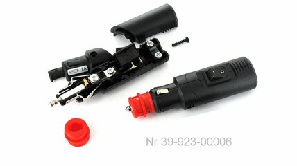

Das Ding sieht innen meist so aus.

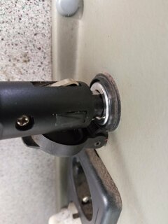

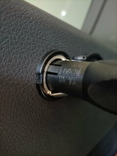

So sieht es bei der Steckdose für den Teil unter der Roten Kappe aus. Wie gesagt, die Metall-Kontakte lassen sich normalerweise mit mäßigem Druck zusammendrücken.

Es handelt sich nicht um eine 12 Volt Steckdose, wie auf dem Foto in #6 deutlich zu erkennen ist. Daher hätte die rote Kappe auch nicht abgenommen werden müssen und der Stecker hält nur vernünftig, wenn er vollständig eingesteckt ist. Und dazu müssen die Federkontakte sich versenken lassen.

  • #15
Es ist egal ob mit oder ohne rote Kappe, der Stecker bekommt keinen Halt in der Buchse und fällt halt raus, weil die beiden Metallnasen sich nicht zusammendrücken lassen. Vielleicht ist im Stecker was im weg. Ich frag Mal beim Händler nach. Danke.
