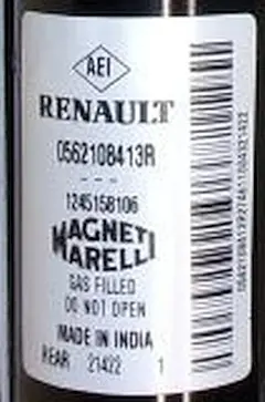

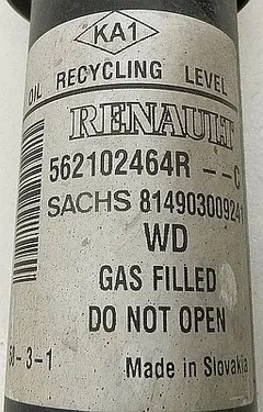

In Bezug auf Komfort müssten eigentlich die Gasdruckstoßdämpfer besser sein denke ich.
Sind die originalen normale Öldruck?
soweit ich weiß, Ja.
Okay, wusste ich nicht.
Ich habe mittlerweile aufgrund einer weiteren Empfehlung übrigens die Monroe bestellt!
Ja da bin ich doch glatt einen Irrtum aufgesessen.
Sind tatsächlich schon lange Zeit Gasdruck Dämpfer bei Dacia verbaut.
Hab grade bei Ersatzteillieferanten nachgesehen, selbst der alte MCV I hatte bereits Gasdruck Dämpfer.
Asche auf mein Haupt.
