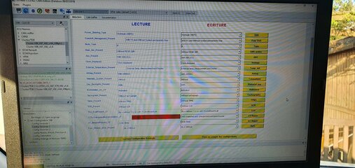

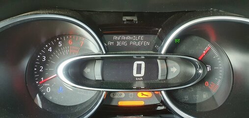

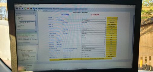

hätte mal wieder ein Problem und noch keine Lösung.
Anfahrhilfe wird angezeigt.
Bitte um Hilfe
Es geht um einen Lodgy 2016 mit Clio Tacho....

Wenn man die Fehlerspeicher ausliest, sollte das Problem besser zu verstehen sein.
Keine Fehler.
Jedoch ist der Fehler wieder weg. Hab nur das Auto in Ruhe gelassen...
