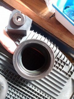

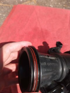

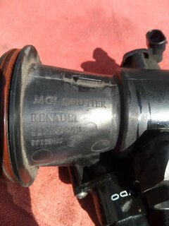

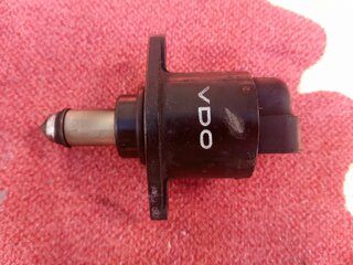

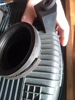

Unsere Datsche (1.6 MPI – K7M710 – 87PS – Express von 2007) springt morgens wieder etwas schlecht an. Das Problem war vor ca. 30.000km schon mal da. Damals habe ich Leerlaufregler und Drosselklappe gereinigt und das Problem war weg.
Jetzt möchte ich gerne den Leerlaufregler und zwei Dichtungen wechseln. Ich bin mir aber unsicher bei den Bestellnummer. Vielleicht kann ja einer von Euch helfen.
Ich brauche:
1. VDO Leerlaufregler DR177 JO817 (Bei Autodoc passt der aber angeblich nur für Renault..)
2. Den roten großen Dichtring an der Drosselklappe und
3. Den Dichtring am Luftfilterkasten.
Also, das habe ich bisher rausbekommen. Könnte passen, oder?:
Roter Dichtring: OEM 7701047579 — RENAULT
VDO Leerlaufregler: OEM 7701206370 — RENAULT und OEM D5177 — CONTINENTAL / VDO
Luftfilterkasten Dichtung: finde ich nichts ...
:rotate:
dacia-Logan-express-05-web.jpgdacia-Logan-express-02-web.jpgdacia-Logan-express-06-web.jpgdacia-Logan-express-01-web.jpgdacia-Logan-express-07-web.jpgdacia-Logan-express-03-web.jpg
Lösung
Der Widerstand vom Leerlaufsteller soll bei 25°C etwa zwischen 48 und 58 Ohm liegen. Der Luftfilterkasten muss montiert sein, damit die untere Dichtung gleichmäßig gepresst wird. Nach dem Tausch den Motor starten, gleich wieder ausschalten und einige Minuten warten. Den Motor ohne Pedalbetätigung starten und die Drehzahl einregulieren lassen.
Super, danke @Texas für die Links!
Hier nochmal die Zusammenfassung :)
Luftfilterkasten Dichtung: OEM 165693152R

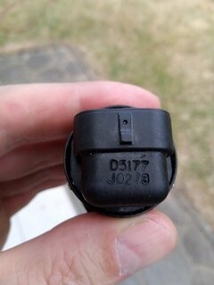

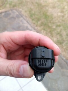

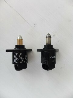

ich wollte eben den Leerlaufsteller bei unserer Datsche (1.6 MPI – K7M710 – 87PS – Express von 2007) wechseln, weil sie morgens schlecht anspringt. Leider bin ich gescheitert. Der Einbau war unproblematisch, allerdings drehte der Motor beim anlassen direkt auf 2500 Umdrehungen und ging dann kurze Zeit später noch höher auf 4500 Umdrehungen. Da hab ich ihn dann ausgemacht.
Danach habe ich wieder zurück gebaut und alles war so wie vorher. Die beiden Teile sehen für mich gleich aus.
Hat einer von Euch eine Idee? Muss ich irgend welche Lernwerte zurück setzen?
dacia-logan-leerlaufsteller-vergleich-01-web.jpgdacia-logan-leerlaufsteller-vergleich-03-web.jpgdacia-logan-leerlaufsteller-vergleich-02-web.jpg
Versuch mal den Kolben so weit wie möglich raus zu ziehen, dann einsetzen.
So wie er jetzt steht kann ja auch nur Vollgas anliegen.
Lösung
Super, vielen Dank! Ich werde berichten.
So. Ich habe es nach @Texas Anleitung gemacht und es hat geklappt.
Zuerst habe ich nach dem Ausschalten des Motors die Zündung wieder eingeschaltet, weil ich dachte, nur dann bekommt der Stellmotor Strom, um in die richtige Position zu fahren. Das hat aber nicht funktioniert.
Funktioniert hat es mit:
1. Motor einschalten und sofort wieder aus. Nicht hochdrehen lassen.
2. Schlüssel abziehen und eine Wurst auf den Grill legen. Diese essen wenn fertig. Danach ...
3. Motor ohne Gas geben starten (mache ich eh immer so..) und einregeln lassen.
Aber so wurde es oben ja auch beschrieben.
Danke nochmal!
