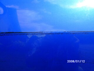

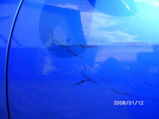

Ich glaube nicht,daß das Hohlraumversiegelung ist,weil der
Wagen schon 4 J. alt ist.Also der Lack ist nicht mehr neu.
Den Tip mit WD40 habe ich probiert,aber nichts zu machen,das Zeug ist hartnäckig wie sonstwas!:angry:
Damit habe ich noch keinen Millimeter wegbekommen.
Deswegen glaube ich auch nicht,daß Magarine oder Speiseöl da hilft.Würde mich echt mal interessieren was
für ein Zeug das ist.:o

Verdünnung ist tabu,- ganz klar.
Kannst Du evtl. ganz normale Lackpolitur ( dieses milchig weiß trocknende Zeug, was man dann wegpoliert und sich über den Glanz freut :lol: ) verwenden ?
Ein wenig rubbeln auf betreffenden Stellen sollte bei 4 jahre altem Lack keinen Schaden anrichten.
Ansonsten mal zu ATU oder so nem Horrorladen fahren, wo evtl nettes und hoffentlich kompetentes Personal mal einen Blick drauf wirft - die haben ja das komplette Pflegeprogramm im Angebot.
Viel Glück
Nobby
ich hatte schon ähnliche Teerflecken am Auto gehabt die mit normalen mitteln nicht weggingen.
Hab mir dann im ATU ne Tube Teerentferner für ca 5 Euro geholt und habs damit mit etwas einwirkzeit und rubbeln an meinem 1 Jahr alten Lack problemlos ohne schäden weg bekommen.
jop teerentferner.
und danach wieder schön drüberpolieren.
MfG
Jürgen:)
Würde mich echt mal interessieren was für ein Zeug das ist.
Für mich sieht das fast aus wie Abrieb von irgendwelchen Kunststoffteile.
Ich möchte da ja keine unnötigen Verdachsmomente aufbringen - aber ich hatte sowas ähnliches schon mal von dem Lenkradendenschutz eines Kinderfahrrades an meinem Auto.
Das Auto war schon älter und der Lackreiniger hat's dann wegbekommen.
