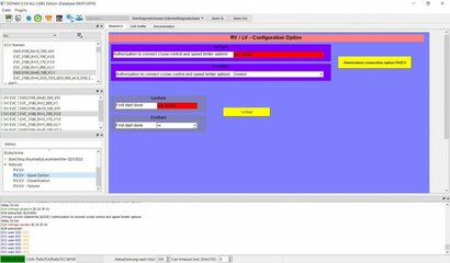

ich möchte bei meinem Sandero 2 ebenfalls den Tempomat freischalten. Bj.: Januar 2013, Ausstattung: Essentiel.
Die Kabel für den
- Wahlschalter in der Mittelkonsole,
- Bedienschalter (0, R, +, -) am Lenkrad und
- Kupplungsschalter
sind bereits ab Werk vorhanden; alles ohne Schalter versteht sich.

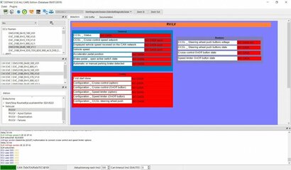

Im DDT4All wird „NO DATA“ angezeigt (siehe Bilder).
Das Freischalten des Komfort-Blinkers mittels DDT4All war problemlos möglich.
Was muss ich tun, damit anstatt „NO DATA“ richtige Werte gelesen und angezeigt werden?
Für etwaige Hilfe wäre ich dankbar.
Grüße
Kreiser
Nach dem Steuergerät, das auf den Bildern ausgewählt wurde, müsstet du ein elektrisch angetriebenes Fahrzeug haben.
EVC - Electric Vehicle Controler
Man sollte erst mal seinen Fahrzeugtyp einstellen und die passenden Steuergeräte durch scannen ermitteln.

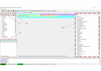

Danke für die Antwort.
Siehe Bild im Anhang.
Wenn ich in der Liste (1) das Fahrzeug auswähle und auf Suchen klicke (2), dann wird auch etwas gefunden (3). In der Aktionsliste (4) taucht leider nirgendwo die Seite auf, mit der man den Tempomat freischalten könnte (siehe Bilder vom Post #182).
Nach dem Scannen wird im unteren Bereich eine Liste der gefundenen Steuergeräte angezeigt.
Habe es hinbekommen. Der Grund, warum das entsprechende Steuergerät nicht angezeigt wurde, war ganz einfach: Die Zündung war nicht eingeschaltet. :wall:
Tempomat und Begrenzer sind nun freigeschaltet.
