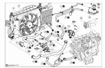

Hallo,ich bin neu hier ich wollte Euch mal Fragen wo sitzt beim Lodgy 1,2 TCe das Thermostat.
Da ist ja alles ziehmlich verbaut und bevor ich jetzt irgendwo rumschraube frag ich lieber erstmal hier.
Am besten wäre mit Foto.
Mein Problem ist nämlich das der Wagen innen nicht mehr warm wird und wenn das Wasser heiss wird drückt alles aus dem Ausgleichsbehälter raus.Meine Vermutung ist das das Thermostat nicht öffnet oder liege ich da falsch? Über eine rasche Antwort würde ich mich freuen Danke schonmal im voraus.
Gruß Rob

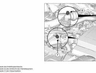

Danke Dir erstmal wo liegt denn die Entlüftung sitzt die da wo die Heizungsschläuche zum Innenraum führen?

es gibt normalerweise am Thermostatgehäuse eine Entlüftung und an einem der beiden Schläuche die den Heizkreilsuaf bilden. Letztere Entlüftungsschraube befindet kurz vor der Trennwand zum Innenraum.
