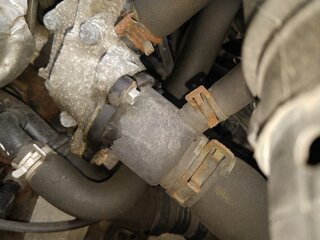

Fiel mir vorhin auf, dass der Flansch meines Thermostatgehäuses erstaunlich feucht aussieht:
Innenseite auch nicht besser.
Wurde vor drei Jahren resp. 90 Mm von der Werkstatt erneuert :(

Zu 1) Neues Gehäuse! Die Kunstoffgehäuse verziehen sich im Betrieb nach einer gewissen Zeit und werden undicht. Bei der Gelegeheit gleich einen neuen Thermostaten einbauen. Mit neuer Dichtung natürlich. Ach ja, es ist auch möglich auf ein Metallgehäuse umzurüsten. Ich habe mir ein gebrauchtes von einem 2-Liter Laguna geholt (Megane I, Scenic und auch Clio mit K-Motor passen auch) und umgerüstet. Das ist jetzt seit Jahren dicht. Die OE-Nummer dafür wäre 7700600514. schau doch mal bei ebay ob sich da was findet. In diesem Thread geht es übrigens um den Austausch des Kühlmittelflanschs (so heißt das Thermostatgehäuse offiziell).
Zu 2) ja, Kühlwasser muss abgelassen werden. Zumindest teilweise.
