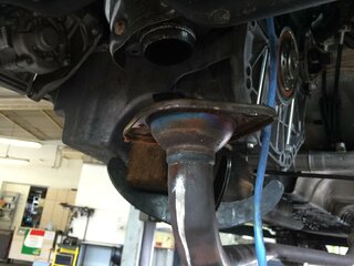

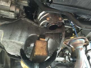

Was ein Zufall. Grad heute habe ich einen zerlegten Dokker bei meinem Renault Händler gesehen und ein paar Fotos gemacht, die genau das zeigen...
Abgerostete Haltearme am Auspuff
für dieses Problem gibt es im Zubehör Schraubschellen mit entsprechenden Hantearmen. Ein Anschweissen ist nicht mehr unbedingt erforderlich.
Gruss BonnerJung
