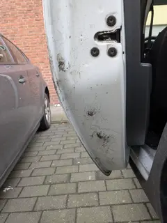

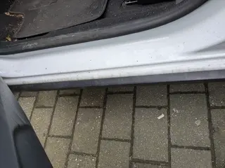

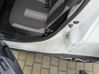

Als ich nach Weihnachten '24 wieder nach Hause fuhr (knapp 500km), musste ich feststellen wie dreckig mein Auto wurde. Ich war total erschrocken als ich das sah nach der Autobahnfahrt. Ich bin absoluter Laie im Thema Auto.
Meine Frage an euch und ich hoffe es gibt eine Lösung dafür ist:
Was muss ich haben damit diese Türschweller (siehe Bilder) so nicht mehr aussehen werden.
Ich wünsche euch schon mal ein schönes Wochenende ✌️
Liebe Grüße
P.S. Bild 1 ist Fahrertür und die anderen 2 Bilder ist Fahrerseite hinten. Der Dreck ist natürlich auf der rechten Seite nahezu identisch.

Ich habe zwar einen Dokker, aber das ist normal. Bei mir ebenso.
Statt ein weißes Auto,
eines in passender Farbe.
- Bei mehr Strecke Dichtungsgummi, darf das nicht zu dick sein, sonst könnte die Tür schwer zu gehen.
- Zu dünn darf die Dichtung auch nicht sein, sonst kommt wieder Dreck rein.
- Und zum Winter müssen die Dichtungen eingeschmiert werden, sonst friert die Tür bei Frost zu.
- Oder doch lieber Schwamm und Wasser.
Ich würde diesen weissen Sandero zu einem Autoaufbereiter bringen.
Er hätte es bitter nötig.

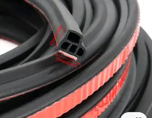

Im Netz gibt es selbstklebende Gummidichtungen wie auf dem Foto, die man am Schweller entlang kleben kann. Die helfen gegen übermäßige Verschmutzung und auch gegen Fahrgeräusche...insbesondere bei Nässe. Habe auch mit dem Gedanken gespielt, mir solche Dichtungen zu kleben.
Allerdings besteht hierbei auch die Gefahr, dass sich entlang der Dichtungen an den Türunterkanten in Verbindung mit Schmutz Feuchtigkeitsnester bilden, die zur Korrosionsbildung führen können. Deshalb verzichte ich lieber auf die Dichtungen und putze dafür etwas öfter. ;)
