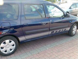

Hallo - ich dachte mir, bevor ich die Kunststoffteile für die Nebler lackiere, muss ich zuerst die Seite verschönern. Dann erst werde ich im gleichen Farbton mit den Kunststoffteilen weitermachen - nicht, dass ich nachher "20" verschiedene Farben am Wagen habe. Deshalb auch die Frage: Wäre es sinnvoll die seitlichen Türleisten in Wagenfarbe zu lackieren?

....nicht nicht ganz sooo mein Ding....-_-
Geschmäcker sind verschieden, aber ich würde die Türleisten die jetzt mit ihrem schwarz das Auge ablenken und mit ihrer kurzen Zweiteiligkeit im starken Kontrast zur durchgehenden Linie des silbernen Türdekores stehen, auch in Wagenfarbe lackieren.
Dann fallen sie weniger auf und die Ansicht wirkt fließender.

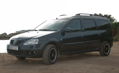

Ich habe sie lackiert und ich würde es wieder machen. Es sieht einfach stimmiger aus. Die Fahrzeugpflege mach es auch einfacher, man muß nicht mehr drumrum wachsen/polieren weil es nur noch eine Oberfläche ist. Ehrlich gesagt hatte ich mir meine Seitenleisten zuvor mit Wachspolitur versaut :shhh:
Der Streifen gefällt mir nicht so. Ist halt Geschmackssache. Chromleisten und so passen in meinen Augen auch nur zu "alten Oltimern".
Weniger ist mehr ;)

Ja, jetzt, wo ich diese Bilder gesehen habe, muss ich Dir Recht geben. Mir gefällt es sehr gut. Nächste Woche kommen noch die Alu´s drauf, dann gibt´s ein Bild. Übrigens zu Deiner Frage - ist natürlich Folie, Lack kann ich mir nicht leisten.......
