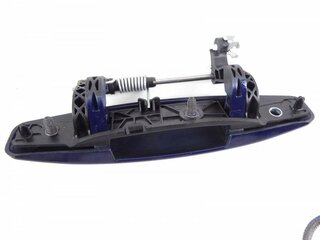

Danach Versuch Türgriff ausbauen.
Ich kenne es so, daß auf einer Seite eine Schraube ist und die andere Seite nur eingeschoben.
Hier ließ sich jedoch nach entfernen der Schraube der Griff nicht entfernen.
Nachdem ich mir Bilder des Griffes im Netz angeschaut habe sieht es so aus, dass zwei zusätzliche Nippel am Griff vorhanden sind, welche mit Gewalt mit dem Griff rausgezogen werden müssen.
Zunächst hatte ich Bange hier etwas kaputt zu machen.
Bitte um Bestätigung, dass nach entfernen der einen Schraube der Griff mittels einiger Kraft einfach abgezogen werden kann, evtl. mittels vorsichtigem abhebeln.

Die "Nippel" waren Gewindebolzen an deren Muttern man von innen recht gut dran kam.
Hätte nie gedacht, dass Dacia für die Türgiffbefestigung 3 Schrauben spendiert.

Ich denke schon, dass es ähnlich sein wird, da bei deinen Griffen auch diese beiden Nippel wie ich sie oben nannte vorhanden sind. Diese müssen doch beim Ausbau mehr oder weniger mit Gewalt nach entfernen der Schraube herausgezogen werden. (Ähnlich wie die Nippel bei der Türverkleidung)
Oldie2
Kann es sein, dass bei deinem Türgriff gar keine Schraube vorhanden ist und dieser nur mit den beiden Nippeln befestigt ist.
Ich höre immer nur Nippel
Vielleicht ist der Türgriff außen gemeint?
Ich meine natürlich den äußeren Griff, da es ja um das öffnen der Türe ging. Hätte ich aber auch noch deutlicher schreiben können. Das Video für den inneren Ausbau habe ich gestern schon gefunden.
Die "Nippel" wie ich sie mal genannt habe, kann man auf den beigefügten Bild deutlich sehen.
Wie gesagt, nach lösen der einen Schraube sitzt der Griff noch bombenfest, weswegen ich denke die "Nippel" müssen mit leichter Gewalt mit dem Griff herausgezogen werden.

Kann es sein, dass bei mir die Konstruktion etwas anders ist. Ich konnte von außen eine Torx Schraube herausdrehen und das obige Bild meines Griffes sieht nicht so aus, als ob sich auf diesen "Nippeln" aus Kunststoff innere Muttern befinden können, aber vielleicht handelt es sich ja bei diesen Nippeln doch um eingestzte Gewindebolzen. Käme man denn von innen an diese Muttern heran?
Je mehr ich darüber nachdenke sind es keine Kunststoff Nippel sondern Gewindebolzen. Da war ich wohl auf dem Holzweg. Wie ist denn die Zugänglichkeit zu den Mutter. Ich hoffe nicht ähnlich schwierig wie die Befestigung des Gestänges unten.
