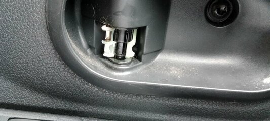

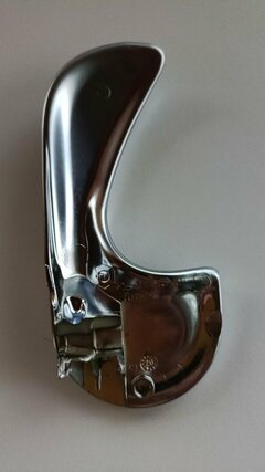

gestern war ich mit "Frauchens Dokker" unterwegs und stand 3 Stunden auf einem Parkplatz
in der Sonne - im Auto war es echt heiß als ich zurück kam!!
Eingestiegen und ......... puuuuh
Motor an - Klima an und nochmal raus!!
Also dir Tür von innen öffnen wollen und schon hatte ich den Türöffner in der Hand.
Einfach an Scharnier abgebrochen
Ich habe wirklich wenig Energie reingesteckt, aber "Frauchen" glaubt mir das nicht!!!
Ist das Garantie oder soll ich mir die Anfrage einfach sparen??
Wer hat das Ding schon mal ausgetauscht??
DANKE

Mich würde interessieren, wie die Bruchfläche aussieht.
Zwei Wege: Entweder zum Händler fahren oder bei Ebay für unter 20€ einen kaufen. Das Auswechseln ist ganz einfach.
OK - Bilder habe ich in die Anfrage geschoben!!!
Zu Bild 1. Sehe ich es richtig, dass das naturfarbende Bauteil gebrochen ist?
Ich tippe hier auf POM, als Werkstoff.
Aus der Ferne sieht es in der Bruchstellen nach einem Lunker im Materialgefüge aus, wenn ich es richtig erkenne.
Dies wäre eine Schwachstellen und ist fertigungsbedingt.
