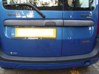

bis heute keine Probleme mit ausgeblichenen Kunststoffen,
weder beim MCV Direktimport 2008 noch Duster 2011.
Dafür aber bei diesem damals sehr jungen MCV in NL.
LG Bernhard
So sieht auch unser MCV aus.
Das sind alles Zuliefererteile, die z.T. von verschiedenen Zulieferern gefertigt werden.
Ausschließlich mit frischem, gleichmäßig gefärbten Rohgranulat, ..... das war gestern.
Solche Teile werden heute im Rahmen von Recyclingvorgaben mit genau umrissenen Mengen von farblich ungenauen Granulaten gefertigt.
Stimmt der Prozentsatz vom Recyclinganteil nicht und / oder es wird nicht ordentlich mit dem Originalgranulat gemischt, dann entstehen entweder Farbunterschiede, oder wolkenähnliche Farbstrukturen innerhalb eines Teiles.
Um Kosten zu sparen wird auch oft der Anteil von Recyclinggranulat illegal erhöht was zur Folge hat, daß dieses Endprodukt schon nach einem Jahr grau und unansehnlich wird, während das Teil nebendran noch ordentlich schwarz ist.
edit:
guck Dir mal den Griff an.
Der besteht wg. seines gringen Volumens aus Frischgranulat, während das andere windige Recyclingmischung ist.

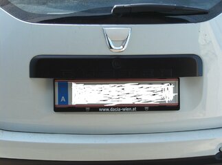

Bei unserem Duster 2011bleicht nichts aus, weder hinten noch vorne.
(Höchstens Schwiemu beim mitfahren). :D:D:D
Alle Kunststoffteile am Auto sind wie neu, ohne besondere Pflegemittel, 1x im Monat Waschanlage und anschliessend feucht und trocken Nachwischen hat bisher genügt.

Hallo Gerhard,
hast Du Langeweile? Ich muss mit meinen Dacias
dringend mal nach Wien kommen. ;)
Wenn meine Dacias solch Kunststoffverfärbung
an den Hecktürgriffen zeigen würden käme für mich
sofort eine Lackierung in Betracht.
LG Bernhard
Guten Morgen Bernhard
Lackieren war bei uns bisher nicht nötig. Wenn du aber eine Überlackierung für die Kunststoffteile machen willst hab ich einen guten Tipp.
Im Modellbauhandel: REVELL Schwarz Seidenmatt 302 SM (hat nix mit was anderem zu tun!!:D )
Hab`damit den Schriftzug hinten überlackiert, ist nicht mehr zu sehen und hält sogar in der Waschanlage.
