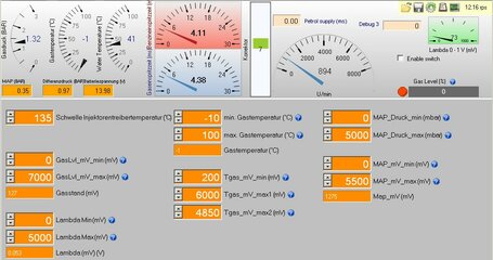

Bei Gasanlagen kann auch eine Mindestgastemperatur festgelegt sein, zum Beispiel -10°C, unter der die Gasanlage nicht startet. Die Messwerte können negativ beeinflusst werden, wenn dieser Sensor dem Fahrtwind ausgesetzt ist.
Dieses Problem lässt sich erkennen, in dem man anhält und neu startet. Dann fällt der Fahrtwind weg und die Sensorschwelle wird durch die Motorabwärme überschritten.
