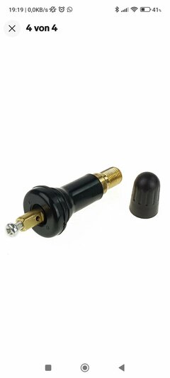

Produktbeschreibung: Schrader RDKS-Sensor Art.-Nr. 3041 mit Gummiventil für Renault
Das Service-Kit brauchst du auf jeden fall wenn du sie weiter nutzen willst.
Produktbeschreibung: Gummiventil Art.-Nr. 5033 für Teilenummer: 3041
