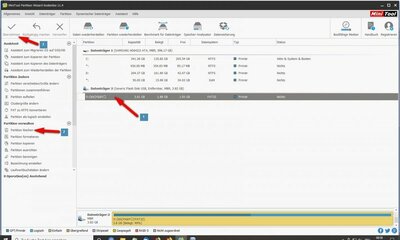

Hallo und entschuldige die späte Rückmeldung, Wizard ist geladen, leider finde ich nicht die Option, die Partition zu löschen!!!
kannste da nochmal helfen?!?
bzw. kann ich es nicht auswählen

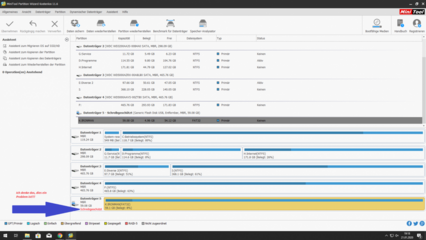

  • MiniTool Partition-Wizard über "partitionwizard.exe" starten. Evtl. ist zum Ausführen des Programms das Admin-Passwort erforderlich.
  • In der nun aufpoppenden Übersicht den Punkt "Datenträger- und Partitionsverwaltung" anklicken. Jetzt solltest zu alle Partitionen sehen können.
  • Wähle nun den "Problemstick" aus (Einfachklick). Links den Punkt "Partition löschen" anklicken und oben links "Übernehmen" anklicken (siehe Bild).
  • Nun das aufpoppende Fenster kontrollieren und bestätigen. Die Partition/en auf dem Stick werden gelöscht und somit auch alle Daten!!!
  • Anschließend eine neue Partition wie erforderlich erstellen.
