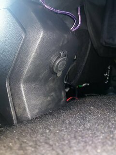

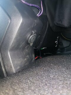

Hab mir von vorne Kabel nach hinten gezogen und hab in der Mitte (unter dem Getränkehalter) in die Abdeckung ein Loch gebohrt . Daran hab ich ein 12V-Dose geschraubt. Sieht wie original aus. Bei Gelegenheit, mach ich mal Bilder, wenn es einer sehen will. Es gibt übrigens bei LZ-Parts einige Videos wie man die Mittelkonsole auseinanderkriegt.
So sieht es aus.
