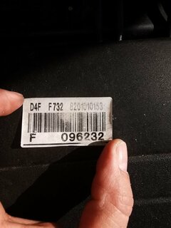

Guten Morgen zusammen. Ich bin hier ganz neu und finde mich noch nicht wirklich zurecht. Ich suche für meinen Dacia Sandero (Motorcode D4F F 732) Die Einstellwerte vom Ventilspiel. Hoffe mir kann hier jemand Helfen. LG ClaudiaIMG_20200404_154447.jpg
